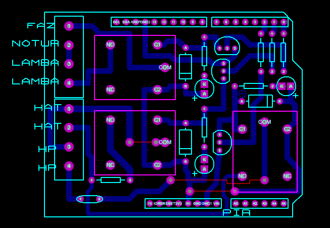

Bu forum konusunda arduino ve PIR (hareket) sensörü kullanarak alarm devresi yapmayı öğreneceğiz. PIR sensörü hareket algıladığında isteğe bağlı olarak bir lambayı yakacağız ya da bir sirenin çalmasını sağlayacağız. Sistem aynı zamanda programda belirlediğimiz bir telefon numarasını otomatik arama yaparak daha önce kaydettiğimiz bir sesi dinletecektir.
Şema 1: ISIS devre şeması
Şema 2: ARES  baskı devre şeması
Ses kayıt modülünün kullanımı:
Kayıt modülüne besleme gerilimi uygulandıktan sonra REC butonu basılır ve telefon açıldığında dinletilmek istenen ses kayıt edilir. Modül maksimum 10 saniyelik bir ses kaydını alabilmektedir. REC butonu bırakıldığında kayıt işlemi tamamlanmış olur. Ses kaydının devamlı dinlenebilmesi için kayıt modülü üzerindeki kısa devre elemanı P-E konumunda olmalıdır.
PIR sensörü nedir?
Orjinal ismi Passive InfraRed Sensor  yani Pasif Kızılötesi Sensör olan bu ekipman objelerden yayılan kızılaltı (IR) ışın değişimini tespit etmek için bir Fresnel lens ve IR’ye duyarlı sensör yardımıyla, 6 metreye kadar mesafedeki hareketleri algılayabilir; ucuzdur, kullanımı kolaydır; alarm sistemleri, hareketle aktif olan ışıklar gibi uygulamalar için idealdir.
Sensörün başlığını açarsak üzerinde bulunan 3 bacağın ne ile alakalı bacaklar olduğunu görebiliriz. Üstten baktığımızda en soldaki pin TOPRAK, en sağdaki pin +VCC, ortadaki pin de DATA çıkışıdır. Hareket varken DATA çıkışı '1', yokken '0' olmaktadır.
PIR sensörleri bir mikrodenetleyiciye bağlı olmadan kendi başlarına çalışabilen elemanlardır. Bu sayede satın aldığımız PIR sensörünü önce kendimiz test edebiliriz. Sensörümüze verdiğimiz besleme ile DATA çıkışının ucuna bir LED bağlayarak çalışıp çalışmadığına bakabiliriz. Sensörün arkasında 2 adet trimer var ve bu test aşamasında trimerlerin değerlerini küçük bir tornavida ile değiştirerek istenilen hassasiyete ve  DATA çıkışının istenilen zaman kadar '1' olmasını sağlayabiliriz.

İhtiyaç duyulması halinde konuya ait proteus ve arduino dosyalarını konu ekinden indirebilirsiniz.
